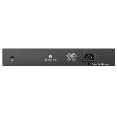

DGS-1016D/G3/G2 Вид спередиВид справаВид сзадиDGS-1016D/G3/G3 Вид спередиВид справаВид сзадиDGS-1016D/G3/G1 Вид спередиВид справаВид сзади
