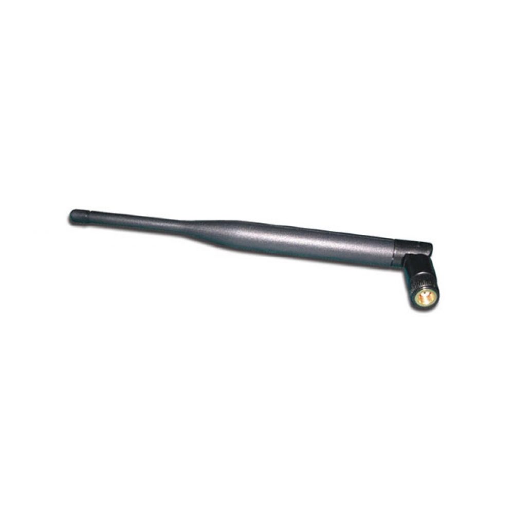

Всенаправленная пассивная антенна D-Link DWL-50AT для использования внутри помещений предоставляет возможность расширить площадь покрытия существующей беспроводной сети 802.11b/g (WLAN).
Антенна работает в диапазоне частот 2,4 -2,5 ГГц, что позволяет использовать ее совместно с аппаратурой стандарта 802.11b и 802.11g.
Антенна D-Link DWL-50AT легко подключается к точкам доступа D-Link DWL-900AP+ или DWL-1000AP+ и к беспроводным широкополосным маршрутизаторам DI-614+ или DI-714P+ через гнездо Reverse SMA. Для подключения антенны D-Link DWL-50AT необходимо, чтобы у устройства было реверсивное гнездо для подключения антенн - PR-SMA-male. Такой разъём имеют все внутриофисные точки доступа и беспроводные маршрутизаторы D-Link, а также беспроводные сетевые карты и адаптеры со съёмными антеннами DWL-900AP, DWL-900AP+, DWL-1000AP, DWL-1000AP+, DWL-2000AP+, DWL-2000AP+, DWL-6000AP, DWL-7000AP, DI-624, DWL-520+, DWL-G520+ и т.д.
Тип антенны
  • Всенаправленная, пассивная
  • Для внутреннего использования
    Коэффициент усиления сигнала
  • 5 dBi
    Рабочие частоты
  • 2.4 -2.5ГГц
    Поляризация
  • Линейная
    VSWR
  • 2.0 :1 max.
    Импеданс
  • 50 Ом
    HPBW
  • по горизонтали - тор
  • по вертикали - 60°
    DWL-50AT   Всенаправленная пассивная антенна 5 dBi для диапазона 2,4 ГГц
